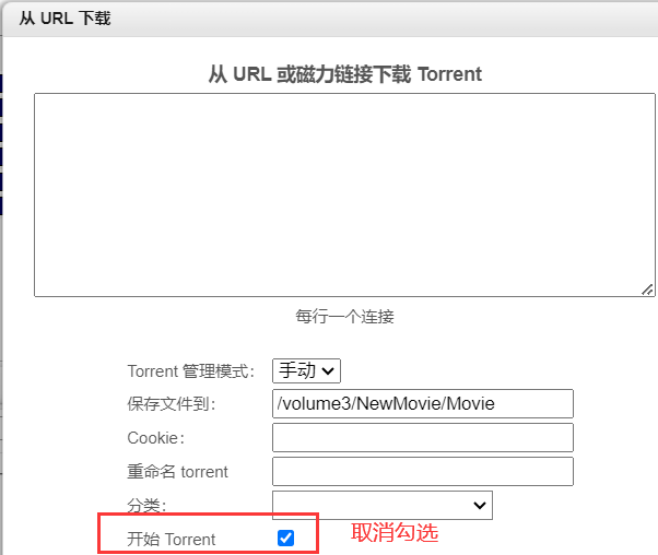

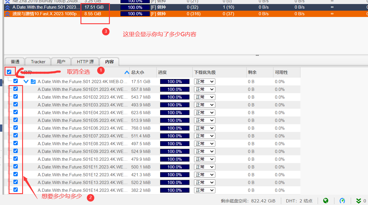

发表于 2023-7-19 20:25:24 | 显示全部楼层
以QB为例子:
1.下载的时候不勾选自动开始
2.然后选中种子,点击内容
489

发表于 2023-7-19 20:20:20 | 显示全部楼层
刷大包就行 假设大包是200G 你的硬盘只有50G 先关闭qb的自动下载 再添加200G的大包 添加完成之后 点一下大包-内容-勾选出50G的内容 然后再点击开始下载
我一般刷大包就用月抛的linode 开4C8G配置(如果我没记错的话,好久没刷了)
用的是
  1. bash <(wget -qO- https://raw.githubusercontent.com/jerry048/Dedicated-Seedbox/main/Install.sh) user password 1
复制代码
上面这个脚本默认会开启自动下载 记得关闭
限速的话:我的是上传95000KB 下载不管
一台机器挂一个种
找到了自己以前的回复 不知道对你有没有用
