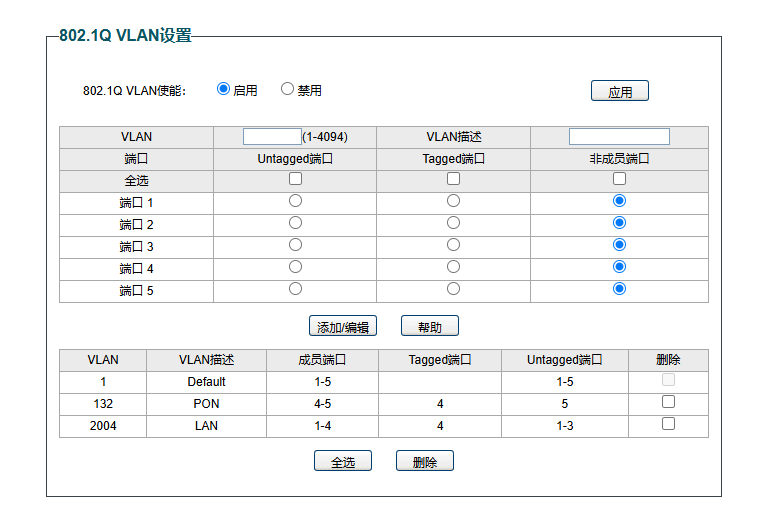

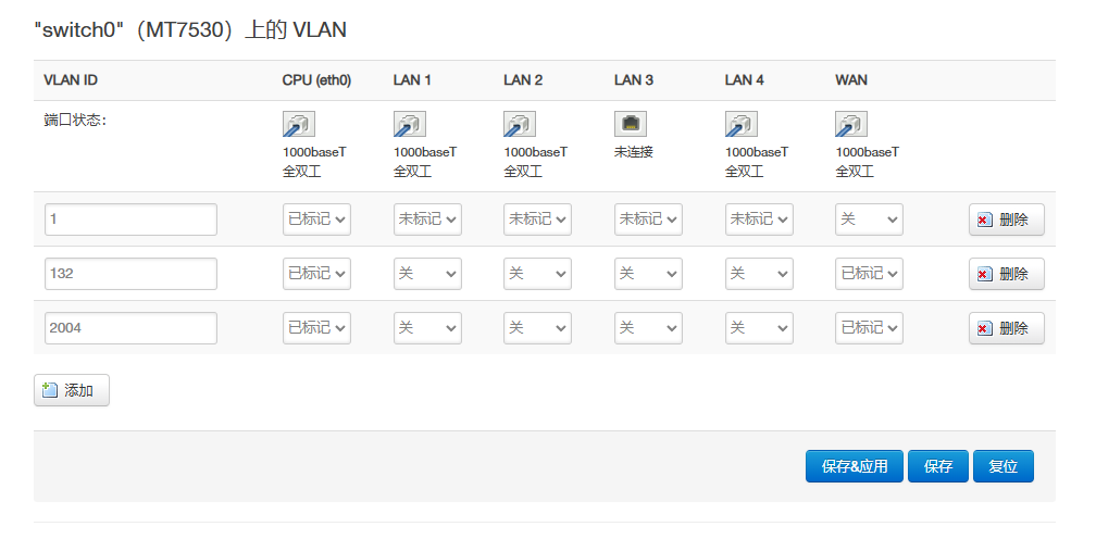

发表于 2024-12-9 19:40:24 | 显示全部楼层
接设置vlan网口的路由器就可以啊,
例如openwrt系统
交换机1口和2口设置vlan10,1口带标签,2口不带标签,2口接路由器wan口,wan口设置vlan10.
345口设置vlan20,3口带标签,45口不带标签,3口接路由器lan口,lan口设置vlan10

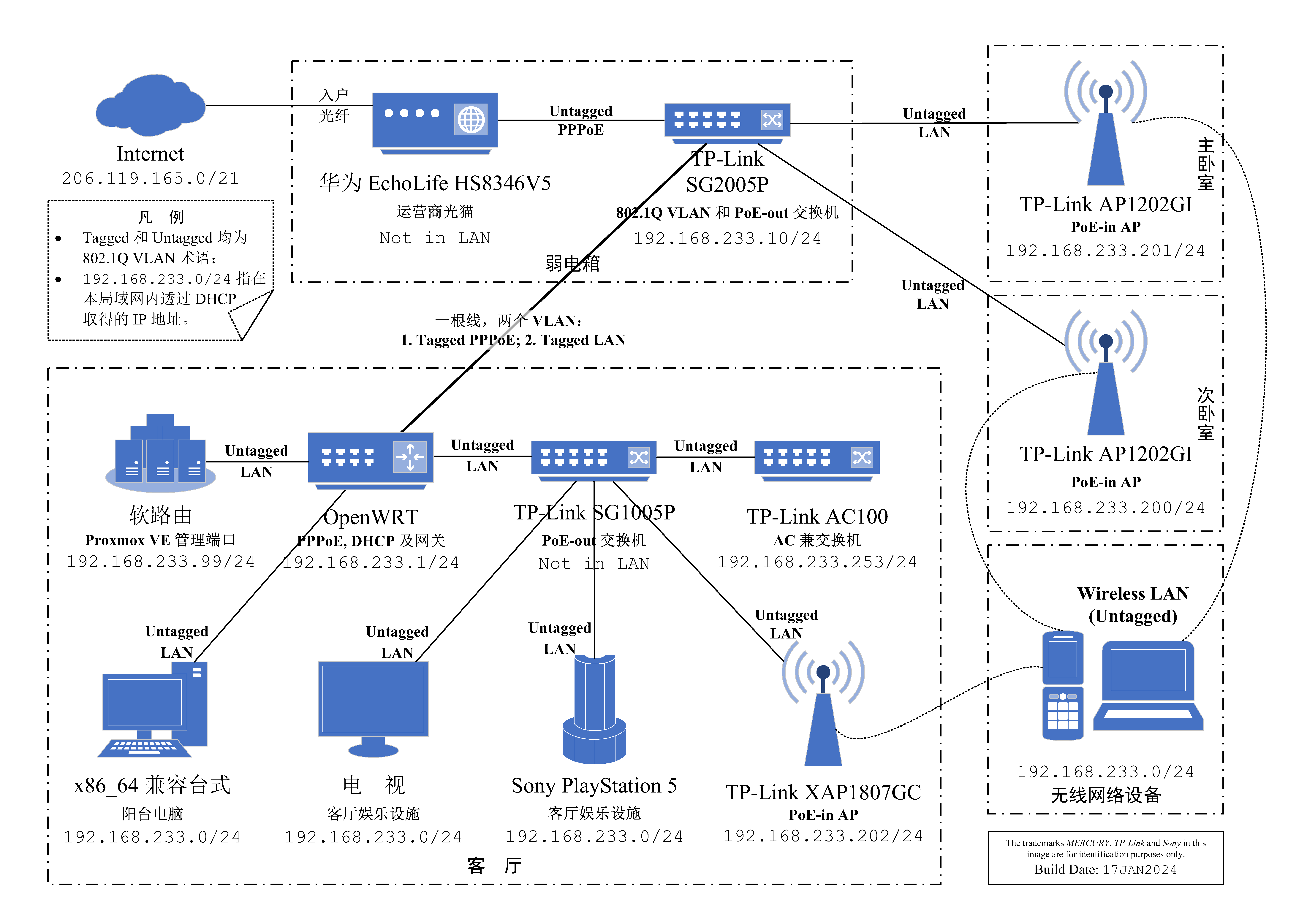

发表于 2024-12-9 20:46:55 | 显示全部楼层
,,,差不多这样,光猫是没用的
iks 发表于 2024-12-9 21:09
,,,差不多这样,光猫是没用的
大佬你这家伙好复杂呀。我头都看晕了
